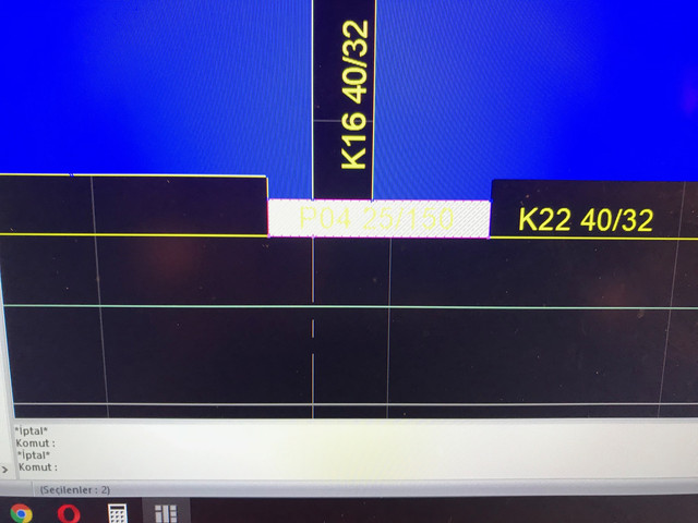

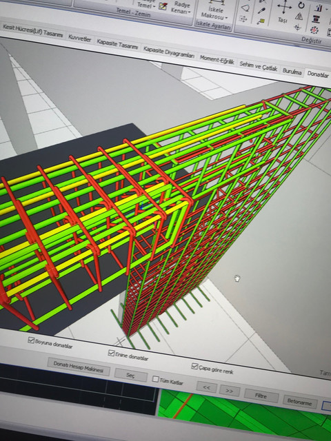

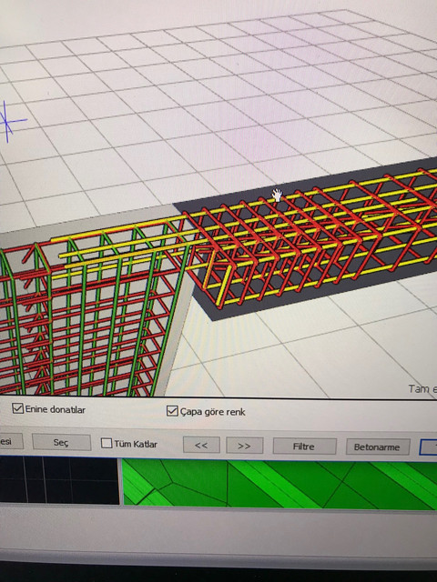

Ahmet bey merhaba.25cm genişliğindeki bi perdeye kirişimiz 32 cm yüksekliğinde olursa 57 cm genişliğinde kiriş bağlıyabılıyoruz buna yonetmelik izin veriyor fakat 25 lik genişliğe 50 cm lik kiriş bağladıgımızda 25 cm boşta kalıyor.Kolonlar için bu durumda paket programda kirişi kolonun üstünde devam ettiriyor fakat perdeye bağlarken kirişi perdenin üstünde devam ettiremiyoruz program bunu tanımlıyamıyoruz izin vermıyor ve açılımlarda dışarda kalan donatıları uzatmayıp kıvırıyor.Bu sekılde bağlantılarda dogru olan nedir kolonlardaki gibi kirişi perde boyunca uzatmakmıdır veya bu donatıları döşemenin içine uzatmakmıdır yoksa programın perdelerde izin vermediği gibi bu dışarda kalan donatıları perde boyunca uzatmamakmıdır kirişi bitirmekmidir.görüntüleri ekliyorum ne sormak ıstedıgımı anlayabılırsınız belki düzgün anlatamadım kusura bakmayın. tesekkur ederim

Kirisleri tablali olarak cozmekteyiz.Dolayisiyle perde 25 lik ise, kiris 50 lik ise, donatilar aynen uzatilmali. Ne kadar uzatilmali Lb kadar ya da 50fi kadar devam etmeli. Kirisin tablasi kirise dahildir.  Tablali bir kiris perdeye oturmus gibi olmalidir.
Sorunuzu umarim dogru anlamisimdir.

hocam sormak istedigim o kiriş perde boyunca devam edicekmi yoksa boşta kalan donatılar döşeme üzerindemi devam edicek

O kirisin perde boyunca devam etmesi  gerekmez.  (Lb) kenetlenme boyunu saglayacak sekilde devam etmesi yeterli...

anladım hocam.program uzatmıyor sırf perde kesiti boyunca uzatıyor donatıları diğer 25cmlik kısım için uzatmıyor. elle çizimlerde uzatmak gerek o zaman diğer kısmı

Peki hocam o kenetlenme boyunca perdenin dışında kalan kısım, yanından yani döşemenin içinde kalacak şekilde uzatılan donatıların etriye ile sargılaması nasıl yapmalıyız

Perde yada kolon ile korisin birlestigi yerde kiris etriyeleri devam etmez bu bolgede kolon ettiyeleri yada perde donatilari devam eder. Buradaki kesme kuvveti kolon yada perdece alinir.
