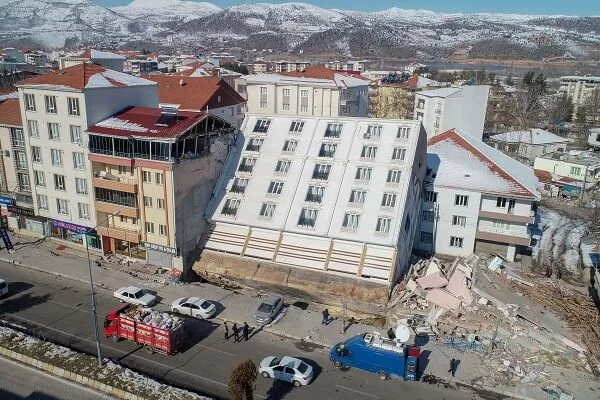

Sıvılaşma, doygun ve gevşek kumlu zeminlerin deprem sırasında dayanımlarını kaybederek akışkan hale gelmesiyle meydana gelen bir olaydır. Bu durum, yapı temellerinin taşıma kapasitesinin düşmesine, büyük oturmalara ve hatta yapıların tamamen çökmesine yol açabilir. Deprem sırasında gözenek su basıncının artması sonucu, zeminin efektif gerilmesi sıfıra yaklaşır ve bu süreç zemin stabilitesini ciddi şekilde etkiler.
Özellikle alüvyon birikintileri, nehir deltaları ve kıyı bölgeleri gibi gevşek kumlu ve suya doygun zeminlerde sıvılaşma riski oldukça yüksektir. 1999 Kocaeli Depremi, 2011 Tohoku Depremi ve 2016 Kumamoto Depremi gibi büyük depremlerde sıvılaşmanın yol açtığı hasarlar gözlemlenmiştir. Bu makalede, sıvılaşma mekanizması, sıvılaşmaya neden olan zemin özellikleri, sıvılaşmanın analiz edilmesi ve sıvılaşmaya karşı alınabilecek mühendislik önlemleri detaylı olarak incelenmektedir. Literatürde yapılan araştırmalara dayanarak, farklı zemin türlerinin sıvılaşmaya yatkınlığı ve bu riski azaltmaya yönelik teknikler kapsamlı bir şekilde ele alınmaktadır.
