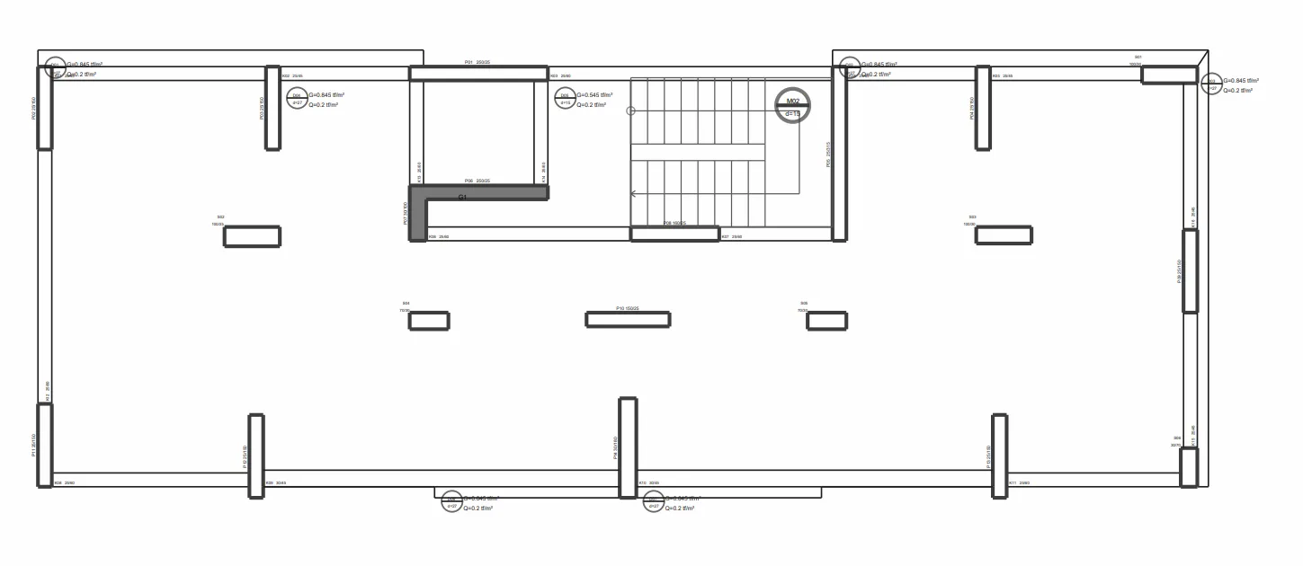

    MANTAR DÖŞEME ÇÖZMEKTEYİM PERDE YAPABİLDİĞİM TÜM TAŞIYICILARI PERDE OLARAK TASARLADIM. CEPHEYİ VE MERDİVEN YIRTIKLARINI HATILLAR İLE BAĞLADIM. YAPIM BODRUM+Z+4NK C30 BETON SINIFI
    1- BODRUM KATTA VE ASANSÖR KULESİNDE KİRİŞ PROBLEMİ OLMADIĞI İÇİN PLAK KİRİŞ SİSTEM ÇÖZDÜM HOCAM 15 CM DÖŞEME VER 60 LIK KİRİŞ OLARAK
    2- 2 AŞAMALI ÇÖZÜM YAPILACAK BU SEBEPLE KOLONLAR MAFSALLI BUNDAN ÖTÜRÜ A13 ALDIM.
    3-HESABA GİRERKEN HATILLARI KİRİŞ 3 KATI KURALINA UYAMAYCAĞIM İÇİN ÖNCE HİÇ BİR KİRİŞ KULLANMADAN HESAP ETTİM SİSTEMİ GÜVENLİ HALE HETİRDİKTEN SONRA KİRİŞ MOMENTLERİNİ VE KESME DEĞERLELERİNE 0 VEREREK ÇÖZDÜM. (27CM DÖŞEME KALINLIĞI) 30/45 ETRİYE İLE SARARAK BAĞLADIM BU ŞEKİLDE YAPMAM PROBLEM OLUŞTURUR MU ? KASNAK KİRİŞLERİNİ BAĞLAMAK İSTİYORUM KİRİŞ YÜKSEKLİĞİ 27X3 YAPINCA BAĞLAYAMIYORUM HOCAM.

    Kirissiz dösemeli sistemlerde, uygun yerlere kiris koymak yerinde bir karar. Dediginiz gibi iki assmali hesap yapiyorsunuz, birinci asana monolitik hesap(klasik) ikinci asamada ise kolon alt ve ust uclarinin mafsalli tanimlanmasi ve tum deprem etkilerinin perdelerce alinmasinin saglanmasi. Kirisleri eger dosemenin 3 kati yuksekliginde atamiyorsaniz bu sizin kiris atmaniza engel degil, sadece cerceve etkisi gostetmez. Dusuk yukseklikye bile olsa kiris atip bunu dosemenin bir parcasi gibi modelleyebilirsinix. Bu bile suzin zimbalama guvenliginizi aryirir. Kiris yuksekligi az olacak diye kirissiz dosemelerde kiris atmaktan vazgecmeyin.

    hocam döşemenin parçası gibi modelleyemiyorum bu durumda hesaba kirişsiz sistem gibi hesap edip donatıları ve zımbalama v.s olan tüm hesapları kirişsiz sisteme göre kilitlesem. sonra çerçeve oluşturmak adına hesaba kirişleri girsem çözüm olarak doğru yapmış olur muyum yüksek döşeme olarak ayrıca giremiyorum hesaba yada sizlerin bir önerisi var mı idecad kullanıyorum.
