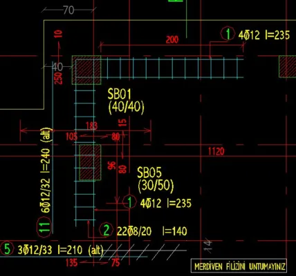

    Zımbalama donatısı farklı bir kolonla çakışıyor. Zımbalama donatısı kolonun temel altı uzuvlar ile çakışmasından dolayı sahadaki uygulanabilirliği açısından sıkıntı olabileceğini düşünüyorum. Bu kullanım doğru mudur? Değilse nasıl bir çözüm yolu inceleyebilirim?

    Bu tip durumlarda o bolge için bölgesel bir zimbalama tasarimi yapilabilir. Kolon bazinda degil, kolonlar cok yakinsa bolgesel bir zimbalama tasarimi. Birbirine vok yakin bu tip durumlarda cakisan bolgedeki kesme kuvveti dogru hesaplanmsli ve tasarimda o kuvvet dikkate alinmalidir.
