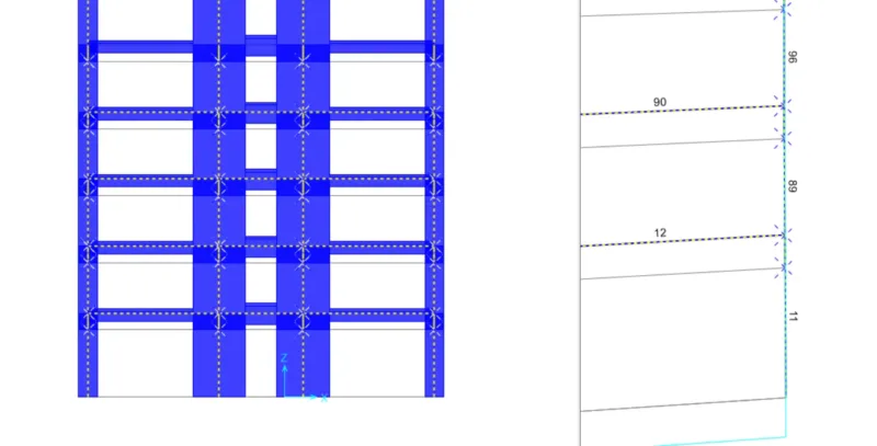

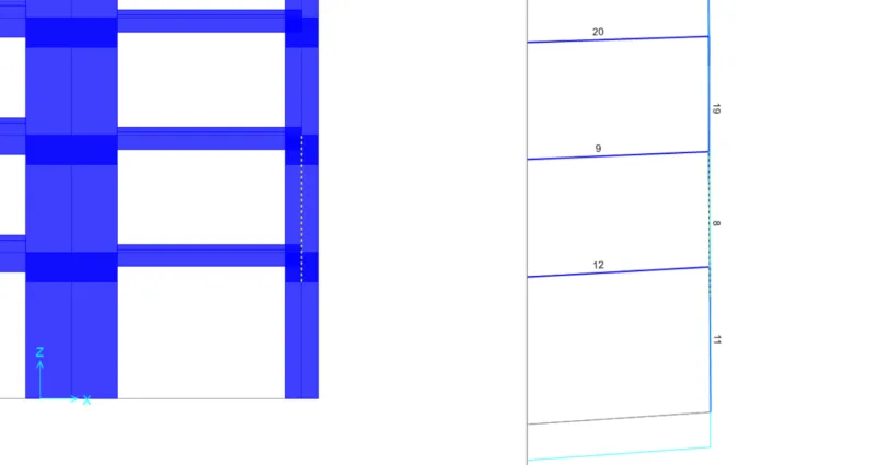

    herkese iyi çalışmalar. sap2000de ilk katı modelleyip replicate komutundan sonra oluşan modelde şekilde görüldüğü gibi frame elemanlarıma ekstra point noktası oluşuyor ve sanki kolonlar iç içe geçmiş görünüyor. Mesela yalnızca 11 nolu kolonun 12 nolu kirişe bağlandığı noktada düğüm noktası oluşması gerekirken ekstra bir düğüm noktası oluşuyor.(oysa kat çoğaltmadan önces mesnet noktalarını seçmemiştim yalnızca ilk katın frame elemanlarını seçmiştim) sebebiyle ilgili yardımcı olabilecek varsa cok sevinirim.

    SAP2000’de replicate komutunu kullanırken ekstra düğüm noktalarının oluşması, genellikle aşağıdaki nedenlerden kaynaklanabilir:
    1. Mesh Ayarları ve Otomatik Bölme
      • SAP2000, elemanları otomatik olarak bölüp yeni noktalar oluşturabiliyor. “Auto Mesh” veya “Connectivity Tolerance” ayarlarını kontrol etmek faydalı olabilir.
    2. Frame ve Joint Tanımlamaları
      • Replicate işleminden önce joint (düğüm noktası) tanımlarını kontrol ettiniz mi? Eğer ilk modelde bazı noktalar “joint” olarak tanımlıysa, çoğaltma işlemi sırasında ekstra noktalar yaratılabilir.
    3. İç İçe Geçmiş Elemanlar (Overlapping Elements)
      • Kolonların iç içe geçmiş görünmesi, modelde çakışan frame elemanlarının olduğunu gösterebilir. “Select > Intersecting Frame Elements” komutuyla çakışmaları kontrol edebilirsiniz.
    4. Replicate Ayarları ve Seçili Elemanlar
      • Replicate işlemi sırasında mesnet noktaları seçili olmasa bile, SAP2000 bazen bağlantılı düğüm noktalarını kopyalayabiliyor. Eğer mümkünse, sadece kolon ve kirişleri değil, düğüm noktalarını da inceleyerek işlem yapabilirsiniz.
    Sorunun devam edip etmediğini görmek için:
    • “Check Model” fonksiyonunu çalıştırın ve hata/uyarı mesajlarını kontrol edin.
    • “Assign > Joint > Merge Joints” komutunu kullanarak gereksiz düğüm noktalarını birleştirmeyi deneyin.
    Eğer hala düzelmezse, detaylı model ayarlarını ve SAP2000 versiyonunu paylaşabilir misiniz? Böylece daha net bir çözüm üretilebilir.
