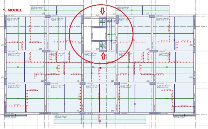

    Merhabalar ekte 2 adet resim paylaşacağım bu 3 katlı bir yapı modellemesi, U merdiven içerisinde asansör yer almaktadır( Merdiven asansör etrafında dönmektedir.), asansör için iki yana perde koyduğumuz zaman
    1. Model yaparsam asansör yanındaki perdeleri kirişle sisteme dahil etmem gerekir mi ? kirişlerle sisteme dahil edersem saplama yapmak istemiyorum kolon koyunca da kısa kirişler oluyor,
    yada 1.modelde “ok” ile gösterdiğim kolonlar kaldırıp saplama kiriş yapsam nasıl olur ?

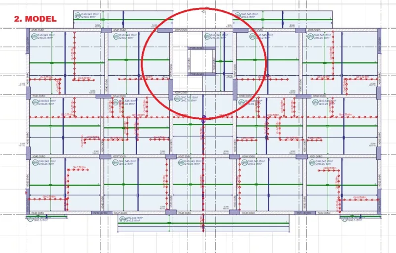

    2. modelde perdeleri kirişle sisteme bağlamadan çözüm olabilir mi ? Yapıya statik açıdan bir zararı olur mu ?

    Perdeler deprem yuklerini dosemelerden alan elemanlardir. Bu yuzden perde etraflarinda bosluk acilnaz/acilmamalidir. Cesitli sebeplerke perde kenarlarinda dosemeler olusturulmayabiliyir, aynen dizin gorselinizdeki gibi. Boyle durumlarda perdeler deprem kuvveti almaz, az alir, binata yarari olmaz, iste bu durumlarda perdeler sisteme cubuk elemanlarla yani kirislerke mumkun mertebe baglanmalidir. Anlayacaginiz uzere 1.resim uygulanamaz bir sustemdir.
