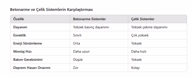

    Betonarme ve Çelik Taşıyıcı Sistemlerin Deprem Performansı: Karşılaştırmalı Bir İnceleme
    Giriş
    Deprem bölgelerinde inşa edilen yapıların güvenliği, kullanılan taşıyıcı sistemlerin deprem performansına bağlıdır. Betonarme ve çelik taşıyıcı sistemler, yaygın olarak kullanılan iki farklı yapı türüdür. Bu makale, her iki sistemin deprem performansını, avantajlarını, dezavantajlarını ve uygulama alanlarını incelemeyi amaçlamaktadır.
    Betonarme Taşıyıcı Sistemlerin Deprem Performansı
    Betonarme taşıyıcı sistemler, beton ve çelik donatıların bir arada çalışmasıyla oluşturulur. Deprem performansı açısından betonarme sistemlerin başlıca özellikleri şunlardır:
    1. Dayanım ve Rijitlik: Betonarme taşıyıcı sistemler, yüksek basınç dayanımına sahiptir ve rijitlikleri nedeniyle deprem kuvvetlerini kontrol altında tutabilir. Ancak, bu rijitlik yüksek titreşimlerde kırılgan davranışlara yol açabilir (Bozorgnia & Bertero, 2004).
    2. Enerji Sönümleme Kapasitesi: Betonarme yapılar, enerji sönümleme kapasiteleri sayesinde belirli bir düzeye kadar elastik davranış gösterir. Ancak, çatlakların oluşmasıyla plastik deformasyonlar ortaya çıkar.
    3. Düşey Yük Taşıma Kapasitesi: Betonarme kolon ve kirişler, düşey yüklerin taşınmasında etkili bir performans sunar. Ancak, kısa kolon etkisi ve yetersiz donatı düzenlemeleri gibi sorunlar, deprem performansını olumsuz etkileyebilir (TBDY, 2018).
    4. Bakım ve Onarım: Betonarme yapıların deprem sonrası onarımı daha zor ve maliyetli olabilir. Çatlakların yayılması ve betonun zamanla yorulması, uzun vadede performansı düşürebilir.
    Çelik taşıyıcı sistemler, yüksek esneklik ve dayanıklılık sunar. Çeliğin üstün mekanik özellikleri, deprem sırasında enerji sönümleme ve deformasyon kapasitesini artırır:
    1. Esneklik ve Süneklik: Çelik taşıyıcı sistemler, yüksek esneklikleri sayesinde büyük deformasyonlara dayanabilir. Bu özellik, sistemin deprem enerjisini sönümlemesine olanak tanır (FEMA, 2000).
    2. Hafiflik: Çelik yapılar, betonarme yapılara kıyasla daha hafiftir. Bu, deprem sırasında yapıya etkiyen yatay kuvvetlerin azalmasını sağlar.
    3. Hızlı Montaj ve Yeniden Kullanım: Çelik taşıyıcı sistemlerin montajı hızlıdır ve elemanlar depremlerden sonra yeniden kullanılabilir. Bu, ekonomik açıdan önemli bir avantajdır.
    4. Korozyon ve Bakım: Çelik yapılar, dış etkilere karşı hassas olduklarından düzenli bakım gerektirir. Ancak modern kaplama teknolojileri, bu sorunu büyük ölçüde azaltmıştır.
    Sonuç ve Öneriler
    Betonarme ve çelik taşıyıcı sistemler, deprem performansı açısından farklı avantajlar ve dezavantajlar sunar. Betonarme sistemler, maliyet etkinliği ve yerel malzeme kullanılabilirliği açısından avantajlıdır. Öte yandan, çelik sistemler esneklik, enerji sönümleme kapasitesi ve hızlı montaj özellikleriyle öne çıkar. Deprem bölgelerinde yapı tasarımı yapılırken, yapının işlevi, maliyeti ve kullanım ömrü gibi faktörler dikkate alınarak doğru taşıyıcı sistem seçimi yapılmalıdır.
