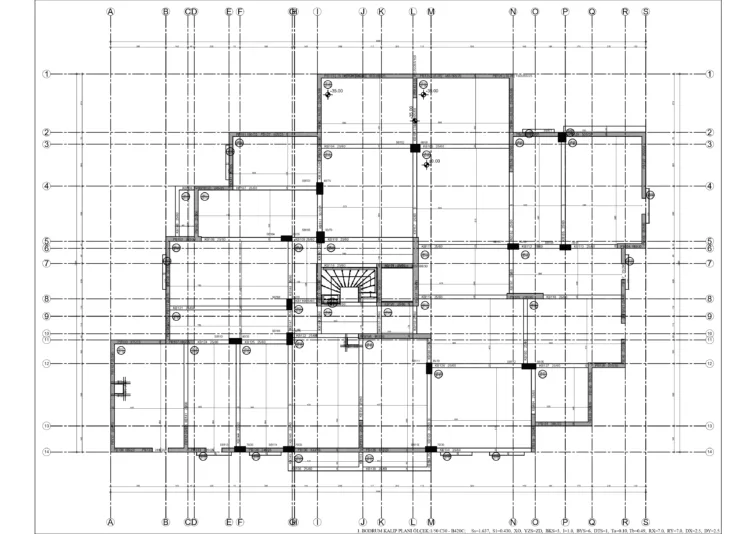

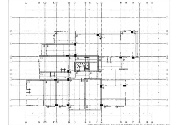

    Merhabalar kolay gelsin yapı zd zemin sınıfında bodrum zemin artı 4 katlı. bu yapı yüksek gerilim hattına yakın olduğu için (şuan bodrum kat betonu dökülmüş zemin katta kalıp çalışması devam ediyor )bodrum zemin ve 1. kattan sonra binayı küçültmemiz gerekiyor.DGT esaslarına göre mevcut bodrum ve radye donatılarını kilitleyip analiz yaptığımda göreli hatası almaktayım.ŞDGT esaslarına göremi performans analizimi yapmalıyım bu durumda? Yapacaksam malzeme sınıflarını nasıl tanımlamalıyım ?

    Binaniz mevcut bina degil. Oncelikle zemin kat calismalari bir durdurmalisiniz. Dolayisiyla ust katlari mevcut bina gibi alamazssiniz/degerlendiremezsiniz. Ust katlari tasarlarken aynen yeni tasarim gibi detaylandirmali ve getekli kontrolleti yapmslisiniz. Degisikliklere gore yeni detaylari olusturmalisiniz…

      Cevabınız için teşekkür ederim.Dgt esaslarına göre betonu dökülmüş bodrum kat donatılarını kilitleyip analiz aldığımda göreli kat ötelemesi hatası almaktayım. Performans analizi dışında hiçbir yol bulamadım Ne yaparsam yapayım bodrum kattaki elemanlar kurtarmıyor.
