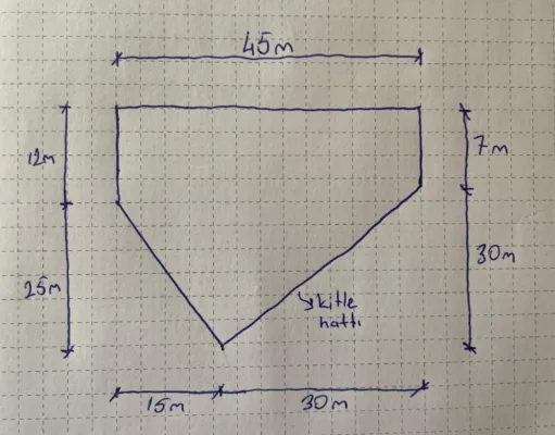

    Merhaba Ahmet Hocam,
    Görselini yüklemiş olduğum bir planda A3 türü düzensizlikten söz edebilir miyiz? Tam anlamıyla çıkıntılar olmasa da çaplı cepheler mevcut. Yönetmelikte detaylı veriye rastlayamadım. Birbirine 90derece dik açıları olmayan cepheler mevcut. Düşüncenizi merak ediyorum.
    Teşekkür ederim şimdiden.

    Öncelikle özür dileyerek sayın Çelikkollu daha detaylı cevap verecektir; Görseldeki plan tam olarak klasik “çıkıntı/girinti” (L, T, U tipi) geometrisine uymuyor, bu yüzden A3 düzensizliği tanımını doğrudan bu binaya uygulamak biraz tartışmalı gibi sanki
    8 Temmuz 2026, 10:38
    A3 duzensizligi planda(yatayda) girintiler/çıkintilar olmasi ile ilgili kusurları kapsar, burada amac bu girinti cikintilarin olusturdugu adeta farkli kutle bolgelerinin olusturdugu deprem kuvvetlerinin bina davranisina olumsuz etkisini goze almaktir. Eger bina geometrisi duź degil yamuk ise(yada cephelerde yamukluk varsa) bu durum A3 duzensizligini OLUŞTURMAZ, gorseldeki resimdede A3 duzensizligi YOKTUR.
