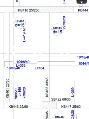

    Merhaba hocam. Fotoğrafta görüldüğü gibi DB444 döşemesinden gelen alt donatıları uzatarak DB 443 dosemesinin alt donatisi olarak kullanabilir miyiz yoksa fotoğraftaki gibi ayrı ayrı mı kullanmalıyız?

    Merhaba,
    Verecegim bu cevap SADECE BU SORU ÖZELİNDEDIR VE SADECE DÖŞEME ALT DONATILARI IÇİN GECERLIDIR.
    DB444 dosemesinin alt donatilarini hic kesmeden BB443 dosemesinde kullanabilirsiniz, hatta bu doseme ALT DONATILARI ICIN 12 metrelik donatiyi hic kesmeden uzatabilirsiniz.Ancak tabiki tüm dosemelerde donatilar arasi mesafe tabiki uyumlu olacak. Ancak ayni sey ust donatilar icin gecerli degil. PLIYE kullanmadan boyle bir tasarim yapsaydiniz ust donatilari direkt tüm dosemeleri kapsayacak sekilde uzatamazdiniz. Çünku ust donatilar dosemelerde mesnet momentleri icinde yerlestirilir ve komsu her iki taraftan gelen donatilar ayri ayri mesnet momentlerini alir, ust donati anlaminda dolayisiyla boyle bir birlestirme yapamazssiniz ama alt donati anlaminda yapabilirsiniz. Bu yuzden cevabin SORU OZELINDE diye belirttim.
