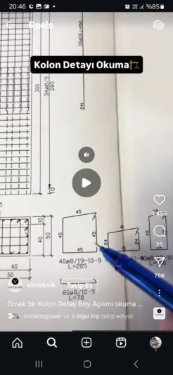

    Hocam merhaba projemde c35 beton 40×60 ve 50×50kolonlarim bulunmakta .sosyal medyada takip ettiğim bazı sayfalarda mevcut örneklerde bunun yetersiz olduğunu gördüm.bazi tasarımlarla ciroz yerine her iki yönde de yavru etriye atanlar var.sizce statikteki bu cirozlar yeterli midir?nasıl bir yol izlenmeli.

    Gorselleri inceledim. Hesaplari yapalim ve ciroz eksik olup olmadigina bakalim.
    Yonetmelik geregi iki ciroz arasi mesafe yada bir ciroz bir etriye kolu arasi mesafe en fazka 25fi olmalidir(fi=etriye capi) Projenizde fi10 etriye kullandiginiz gorulmektedir. Bu durumda ciroz_ciroz yada ciroz_etriye kolu arasi mesafe en fazla 25 x 10=250mm=25 cm olmalidir.
    35/60 kolonunuza bakalim. Kisa yone dik 1 ciroz uzun yone dik 2 ciroz kullanilmis. Kolonun kisa yonu 35 cm. Iki tarafta 3+3=6cm paspaylarini cikaralim? 35-6=29 cm kalir. Minimum ciroz mesafesi ne olmaliydi? 25 cm. Demek ki 29 cm asiyor. Araya 1 adet ciroz koyarsam 29/2=14.5cm olur ve uygun olur. Kolonunuzun uzun yonu 60 cm. Paspaylarini cikaralim. 60-(3+3)=54 cm.. 25 cm den buyuk . Tek ciroz atsam 54/2=27cm yine 25 cm ten buyuk? 2 ciroz atsam 54/3=18cm uygun olur? 25 cm den kucuk omir. DEMEK KI KONUN UZUN YONUNE PARALEL 1 CIROZ KISA YONUNE PARALEL 2 CIROZ GEREKLI. tasariminiza bakiyoruz ayni bu sekilde atilmis. Demek ki 35/60 kolonunuzda cirozlar yeterli. Problem yok.
    50/50 kolonu irdeleyelim. en fazla ciroz arasi mesafe fi10eyriye kullanildigindan burada da 25×10$250mm=25 cm olmali. 50 cmde iki paspayi cijarirsak 50-(3+3)=44cm kalir. W5 cm den buyuk. Araya bir adet citoz atarsam 44/2=22cm olur 22<25cm olur ki uygun hale gelir. Demek ki 50/50 kolonunuzda her iki yonde 1 er adet ciroz atmaniz gerekiyor. Cizimlerinize bakiyorum 1 adet xx yonunde 1 adet yy yonunde ciroz atilmis? TASARIM UYGUN? problem yok.
    Diger sorunuzda yavru etriye dediginiz kucuk etriyelerle ilgili. Ciroz atmak yerine bu 25fi saglayacak sekilde ilave kucuk etriyelerde atabilirsiniz buda olur. Kapali etriye atmak her zaman kolonda basinc kapasitesini artirdigindan ve sunekligi artirdigindan daha yararlifir. Ister ciroz atin ister yavru etriye atin 25fi saglayin…
