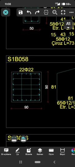

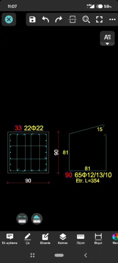

    Merhabalar hocam attığım görsellerde kolon filizlerinin yerleşimini, aplikasyonda x yönünde 7 adet, y yönünde 6 adet vermiş. Kolon detaylarında ise x yönünde 6 adet, y yönünde 7 adet vermiş. Herhangi birini uygulamanın bir sakıncası olur mu acaba, yani fark var mı herhangi birisini uygulamanın?

    Evet herhangi birini gelisiguzel uygulamanin sakincasi var. Cunku bu donatilara gore kolonunuzun moment kaoasitesi degisir. 7 donatili durumun moment kapasitesi 6 donatili durumdan (ilgili yonde) fazladır. Bu baglamda hesap hangi donsti duzenine gore yapilmissa aplikasyonda da o uygulanir/uygulanmalidir. Hesaplari tekrar gozden gecirmenizde fayda var.
