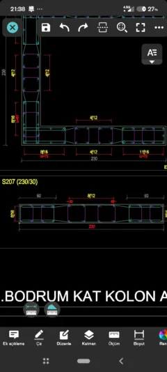

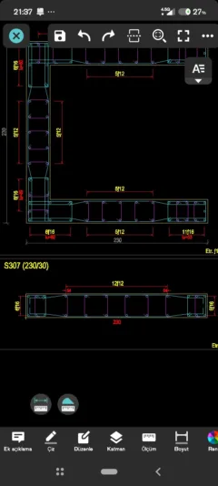

    Hocam merhabalar, s207 perdesi içindeki kolon bodrum katta 30/60 iken, zemin katta 30/30 olarak boyutlandırılmış ve donatı sayısı azalmış. İmalat yapılırken bu gözden kaçmış ve 30/60 olarak alttan geldiği gibi devam ettirilmiş , statik müellifle görüştüğümde bunun bir sorun olmayacağını hatta etriye boyutu daha büyük olacağından, daha iyi bile olacağını söyledi ama ben ikna olamadım, sizin görüşünüz nedir ?

    Merhaba,
    Tbdy2018,de perde basliklari ile minimum sartlar verilmistir. Yatay yuk asamasinda perdenin bir ucunda bası oluşurken dıger ucunda çekı kuvveti oluşur, deprem ters yönde gerceklestiginde ise bası olan uçta çeki, çeki olan uçta bası oluşur. Perde uclarinda bahsettigim bu normal kuvvetler sebebiyle, perde uclari kolon gibi dizayn edilir koloncuklar olusturulur bunkara uc bölgesi adı verilir. Kritik perde yuksekliginde farkli, kritik perde yuksekliginin uzerinde ise farklidir. Kritik perde yuksekliginin uzerinde perde uc bolgelerinin kücülmesine yönetmelik imkan tanır. Sizde perde uc bolgelerindeki bu koloncuklardan bahsediyorsunuz. Perde uc bolgelerinin daha uzun tutulmasi sunekligi artirir, moment kapasitesini artirir, mumkunse asagidan yukariya kadar perde uc bolgesini hic kucultmeden devam ettirmek iyidir. Ancak perde uc bolgesinj buyuttugunuzde perde moment kapasitesi buyudugunden ve kapasite esasli yatay donati(kesme donatisi) hesabi yaptiginizdan yatay donatinizda artar/sıklasabilir/çapı buyuyebilir. Bu yuzden hesap yapmadan direkt perde uc bolgesini buyutmek uygun degildir, buyutuldukten sonra tekrar bir analiz yapilir ve o analiz sonucuna gore yeni yatay donatilar belirlenir ve imalata gecilir. Kisacasi badlik bolgssinin uzun olması iyidir ama buyuttukten sonra tekrar analiz edip yatay donatilarida tekrar belirledikten sonra…
