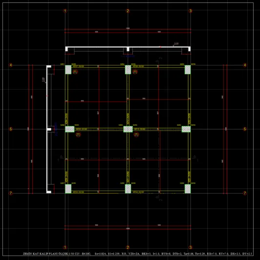

    Hocam tebliğin 6.maddesinin ç-2 fıkrasında bahsedilen “Kolon veya perde merkezinden kiriş merkezine yatay dış
    merkezlik mesafesi kirişin birleştiği eleman yüzü genişliğinin 1/3’ünden fazla olamaz. Bu şartı
    sağlayan çerçeveler sürekli çerçeve olarak kabul edilir. ” Bu kural kirişin sürekli olduğu kenar akslarımız içinde geçerli midir? Aşağıdaki örnekte 60/90 kolona kenardan bağlanan kiriş süreksiz aks mı sayılacak? Yoksa bu durum sadece eksantirik olarak bağlanan kirişler için mi geçerli?

    Bahsettigimiz tebligde amac mumkunse kolon ve kiris akslarinin birbiriyle çaķışık olmasi ve betonarme cerceve etkisinin tam olusmasinin saglanmasidir. Tüm akslar/cerceveler icin bu kural gecerlidir(en dış akslar dahil) gorselde 90cm lik kolon yuzeyine sıfırdan 25cm lik bir kiris baglanmistir. Bu kirisin merkez aksini kolon merkez aksina uzakligi 45-12,5=32,5cm dir. Bu deger 90/3=30 cm den buyuk oldugundan(32,5>30) bu cerceve tam aks boyinca devam eden surekli cerceve hukmune girmez. Eger kiris genisligini 30cm e cikarirsaniz bu durumda kolon ve kiris merkez akslari arasi mesafe 45-15=30 cm olacak ve 90/3=30 =30 cm geregi surekli cerceve hukmune girecektir. Kirisin 30cm genisligine cikarilmasi gerekir(sıfîr yapilacaksa)

    Hocam 4 kat ve üzeri yapılarda perde zorunluluğu var. Mecburen dış kenar akslarda perde olacak. 150 cm perde de sürekliliği sağlamak için 50 cm genişliğinde kiriş kullanmamız gerekecek. Özellikle bina cephesinin dar olduğu iki açıklıklı yapılarda süreklilik sağlamak zor olacak. Geniş kirişler kullanmamız gerekecek siz ne düşünüyorsunuz?
