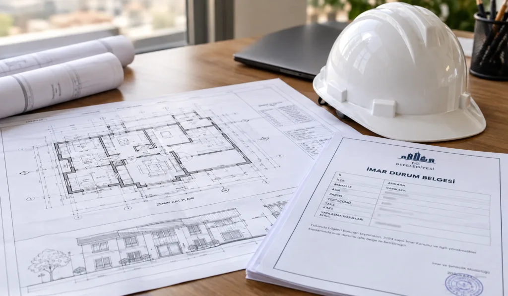

Tapu, Çap ve İmar Durumu
Tapu, mülkiyetin kanıtıdır. Hisseli bir arsada diğer maliklerin muvafakati de gerekir. Çap ise parselin sınırlarını ve ölçülerini gösterir.
İmar durumu belgesi, sürecin en belirleyici evrakıdır. Belge; parselin yapılaşma koşullarını, kat sayısını, çekme mesafelerini ve emsal değerini gösterir. Dolayısıyla mimar, tasarıma bu belgeyi aldıktan sonra başlamalıdır. Aksi hâlde proje imar koşullarına uymayabilir ve mimar onu baştan çizmek zorunda kalır.
