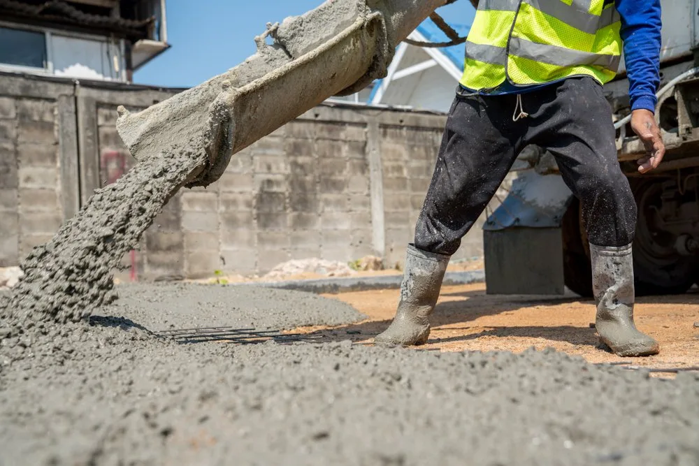

Hazır beton teslimatı: Şantiyeye gelen beton her zaman sipariş edilen sınıfta gelmiyor. Su eklenmesi, geç teslimat, uygunsuz numune alımı — bunlar hâlâ yaygın sorunlar. Mühendis sadece hesap yapmaz, kontrol da eder.
